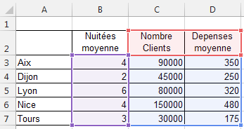

Le tableau ci-dessous indique le nombre de touristes, la durée moyenne et le panier moyen dépensé lors de leur séjour dans les 5 villes indiquées.
Un graphique de comparaison tel que des histogrammes ne pourrait représenter que deux de ces trois données.
La série depenses moyenne a été affecté à un axe secondaire afin d’en faciliter l’affichage. Mais la série nuitées moyenne reste « invisible » car ses valeurs sont trop peu élevées par rapport aux depenses moyenne.
Essayons le graphique à bulle

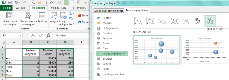

Sélectionnez les cellules B2:D7. Ne prenez pas les noms de ville.
puis dans l’onglet INSERTION, cliquer sur GRAPHIQUE RECOMMANDES puis sur l’onglet tous les graphiques qui s’affiche.
Les graphiques à bulles sont une sous catégorie des nuages de points.

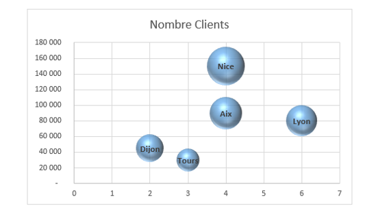

Nous obtenons bien nos 3 dimensions :
  • les nuitées (axe des X)
  • le nombre de visiteurs (axe des Y)
  • le montant moyen dépensé représenté par la taille des bulles
Par contre, nous ne savons pas à quoi correspondent les différentes bulles.

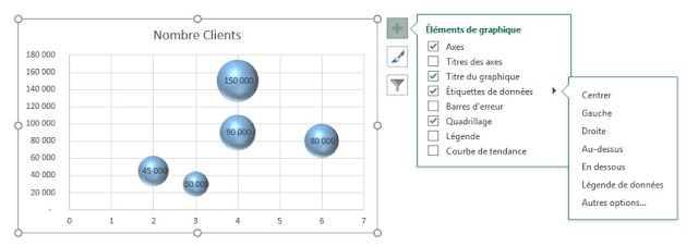

Ajouter les étiquettes
  1. Sélectionner le graphique et cliquer sur le +coté droit du graphique.
  2. Cocher Étiquettes de données puis Autres options
  3. Cocher valeurs à partir des cellules
  4. Sélectionner la plage de cellules contenant les valeurs à utiliser comme étiquettes
