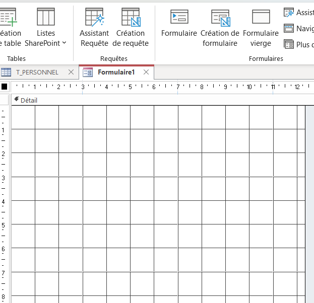

La première étape consiste à créer un formulaire vierge en mode création
Cliquez sur le bouton « Création de Formulaire » de l’onglet « CREER »
Un formulaire vierge s’affiche sans lien avec une table ou une requête

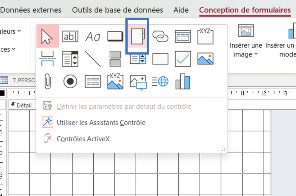

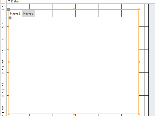

Pour ajouter un ou plusieurs onglets, il faut utiliser le contrôle Onglet.
Nous allons positionner le contrôle dans le formulaire et seulement après y glisser les champs souhaités
Cliquez sur le contrôle Onglet Puis cliquez sur son emplacement dans le formulaire

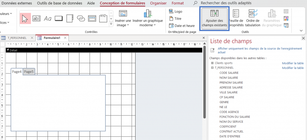

Un onglet avec 2 pages vierges s’affiche. Vous pouvez agrandir ou réduire sa taille à l’aide des poignées

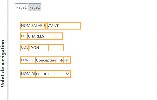

Ajoutez les champs sur la page1
  1. Cliquez sur le bouton « AJOUTER DES CHAMPS EXISTANTS ».
  2. Le volet « Liste des champs » s’affiche à droite de l’écran
  3. Sélectionnez la table qui contient les champs à afficher
  4. La liste des champs de la table s’affiche
5. Faites glisser alors les champs souhaités vers l’intérieur de la page1.
  • Nom salarié
  • Prénom salarié
  • Code Agence
  • Fonction
  • Nom du service
Cliquez sur la page2 et procédez de même
  • Ne le
  • Adresse
  • Code Postal
  • Ville

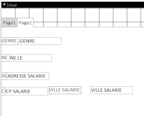

Si vous visualisez le résultat en mode formulaire, vous allez constater que les champs se chevauchent les uns les autres. La lisibilité n’est pas au rendez-vous

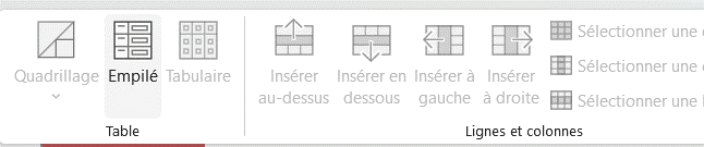

Pour cela, nous allons nous servir de la disposition empilée qui va placer les champs à l’intérieur d’un tableau.
  • Basculez l’affichage en mode « PAGE »
  • Sélectionnez l’ensemble des champs d’une des deux pages
Cliquez sur le bouton « Empilé » situé dans l’onglet « ORGANISER »

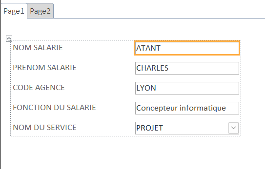

Access crée un tableau avec une colonne pour le titre du champ et une colonne pour la valeur du champ
Vous pouvez agrandir ou réduire la largeur des colonnes
Procédez de même pour toutes les pages de votre onglet
Vous pouvez personnaliser votre formulaire à onglet comme n’importe quel formulaire Access
Votre formulaire est prêt. Visualisez le en mode formulaire. Vous pouvez passer d’une page à l’autre à tout instant

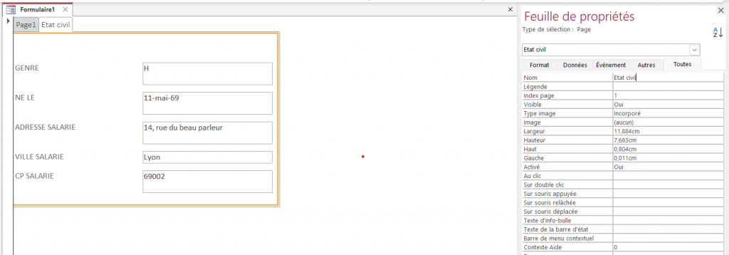

Renommer un onglet
Page1 et Page2 ne sont pas très explicites comme nom de page. Cliquez sur l’onglet à renommer. Changez la propriété « Nom » dans la feuille des propriétés qui s’affiche à droite. Ici l’onglet « Page2 » a été renommé en « Etat civil »
