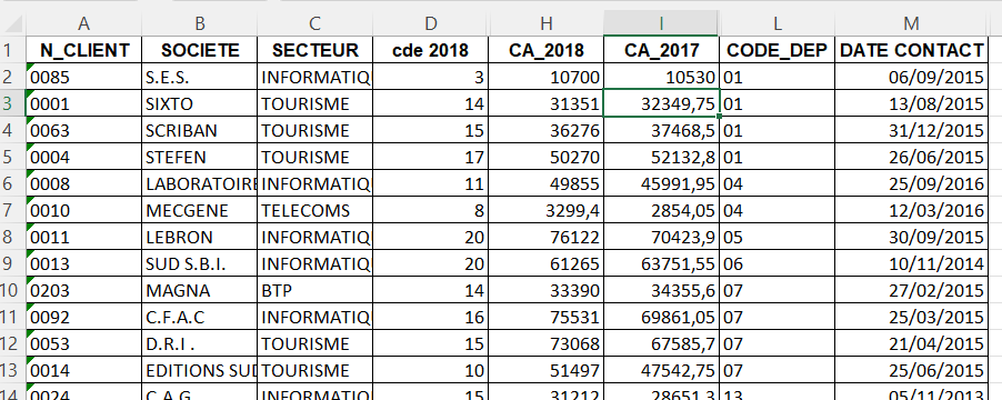

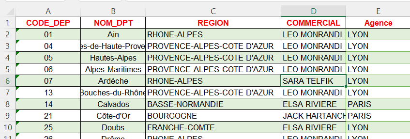

Une liste de clients
Une liste de départements
  • La liste des départements ne contient pas de doublons sur la colonne Code_Dep. Une seule ligne par département.
  • Chaque département est attribué à un commercial.
  • Le nom du commercial figure dans la liste des départements mais pas dans celle des clients.
Le champ Code_Dep qui figure à la fois dans la liste des clients et dans la liste des départements va nous servir pour établir la relation

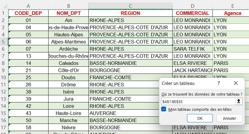

Si ce n’est pas déjà le cas, transformez vos listes en tableau
  1. Cliquez dans une cellule de votre liste
  2. Dans l’onglet « Accueil », cliquez sur « Mettre en forme sous forme de tableau »
  3. Validez. Excel attribue automatiquement un nom à votre tableau Tableau1, Tableau2…
  4. Onglet « Tableau » pour changer ce nom

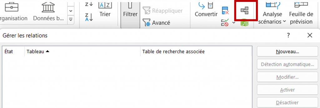

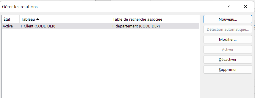

  1. Cliquez dans une cellule d’un de vos deux tableaux
  2. Appuyez sur le bouton « Relations » qui figure dans le groupe « Outils » dans l’onglet « Données »

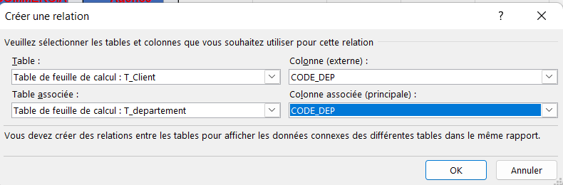

  3. Cliquez sur « Nouveau » pour définir la relation
  • Pour chaque tableau, indiquez le champ commun
Les champs n’ont pas obligatoirement le même nom
Votre relation est créée. Vous allez pouvoir l’utiliser dans un tableau croisé dynamique

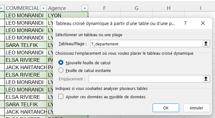

Placez le curseur dans l’un des deux tableaux puis
Onglet « INSERTION » choix « Tableau croisé dynamique«

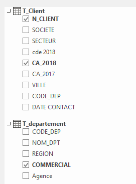

Dans un premier temps, seuls les champs issus du tableau « département » s’affichent.

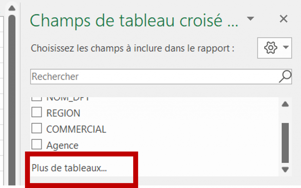

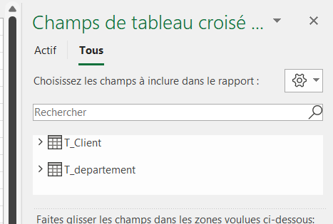

Pour compter le nombre de clients, il nous faut les valeurs du tableau « Client »
Cochez « Plus de tableaux »
Après validation du message affiché par Excel, le TCD affiche la liste des tableaux en relation
Il désormais possible de réunir les données et de construire ce TCD

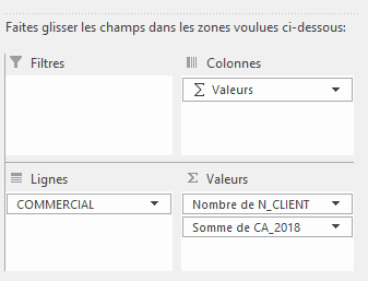

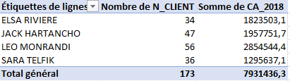

On sélectionne dans chaque table les champs utiles pour la construction du TCD et on les fait glisser dans les zones
  • Colonnes
  • Lignes
  • Valeurs
  • Filtres
Le résultat est là. Les données sont bien issues de tableau différents…grâce à la relation créée
