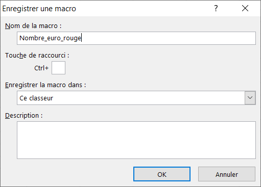

Cliquez sur l’onglet Développeur et choisissez « Enregistrer une macro » dans le groupe « Code ».
Indiquez le nom de la macro (pas d’espace dans le nom) puis validez
Le mode « enregistrement automatique » se met en place. Toutes vos manipulations Excel vont être mémorisées

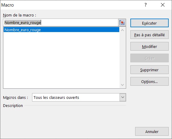

- Cliquer sur l’onglet Développeur et choisissez « Macros » dans le groupe « Code ».
- Sélectionner la macro dans la liste qui s’affiche puis appuyer sur le bouton « Exécuter »
Excel va rejouer toutes les manipulations mémorisées

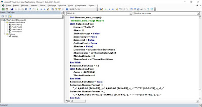

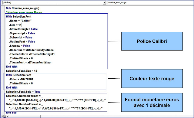

Visualiser le contenu de la macro
- Sélectionner la macro dans la liste qui s’affiche puis appuyer sur le bouton « Modifier »
Toute macro commence par l’instruction Sub suivi du nom de la macro et se termine par l’instruction End Sub
A chaque action enregistrée correspondent une ou plusieurs lignes de code
