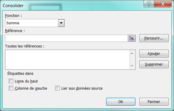

  4. Cliquer sur l’onglet Données et choisissez Consolider dans le groupe « Outils de données ». Une boîte de dialogue s’affiche.
  5. Choisir le type de calcul à effectuer, par défaut la somme

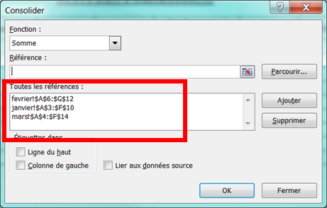

  • Sélectionner les données à cumuler dans la feuille de calcul source.
  • Dans la boîte de dialogue Consolider, cliquez sur Ajouter
  • L’adresse de la plage de cellules s’inscrit dans la zone « toutes les références »
  • Recommencer jusqu’à que toutes vos zones à cumuler s’affichent dans la zone « toutes les références »
Une fois la sélection de l’ensemble des plages sources à cumuler effectuée, valider par « Entrée »
