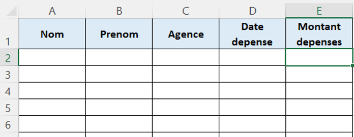

Prenons un exemple simple :
Pour garantir la cohérence des données de ce tableau, il faudrait :
  • N’autoriser que la saisie de nombre décimaux inférieurs à 200 dans la colonne « montant depenses »
  • N’autoriser que les dates comprises entre le 1 er janvier et le 31 décembre 2020
  • Créer une liste déroulante pour alimenter la colonne « Agence »

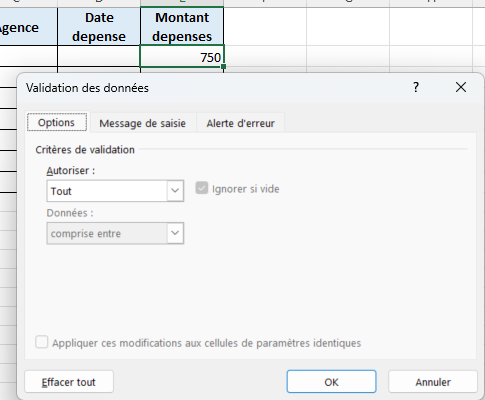

Sélectionner les cellules de la colonne « Montant depenses » et Cliquer sur l’onglet Données.
Choisissez Validation des données dans le groupe « Outils de données »
Par défaut, la boîte de dialogue indique que tout est autorisé. Aucun contrôle n’est donc effectué sur la saisie.
Nous voulons indiquer à Excel que seules les valeurs numériques décimales inférieures à 200 doivent être autorisées.
Pour cela, cliquer sur la liste des autorisations

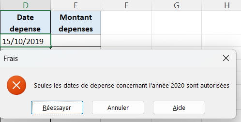

Valider par OK. Pour vérifier si cela fonctionne, essayez de saisir un texte ou un nombre > 200, votre saisie sera refusée par Excel.

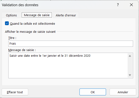

1.Commencez par renseigner les critères de validation souhaités si ce n’est pas déjà fait.
2. Puis dans l’onglet Options « Message de saisie« , indiquez un message d’aide à la saisie qui s’affichera sous forme d’info-bulle lorsque l’utilisateur tapera une valeur dans une des cellules concernées.
Ce message sera indicatif et non bloquant

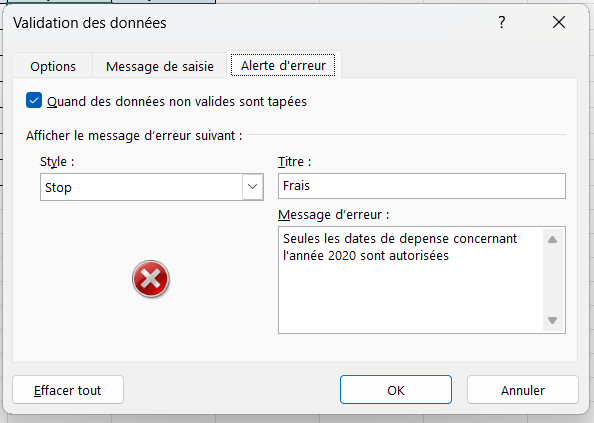

3. Dans l’onglet « Alerte d’erreur« , saisissez le message à afficher lorsque la saisie contredit les critères de validation.
Ce message remplacera le message standard d’Excel et empêchera toute validation non conforme à la règle indiquée
