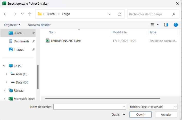

Nom_Fichier = Application.GetOpenFilename(« fichiers excel (*.xlsx ; *.xls), *.xlsx ; *.xls, fichiers txt (*.txt), *.txt « , , « Selectionnez le fichier à traiter »)
Ici la méthode GetOpenFilename affiche à la fois les fichiers Excel et les fichiers texte de type TXT
