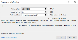

Dans cet exemple, seuls les vendeurs dont le montant des ventes est >= 10000 reçoivent une prime de 500 euros, Pour les autres, un message s’affiche
=SI(M5 >= 10000; 500; « Objectif non atteint »)
